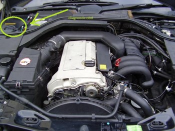

Aizved uz servisu diagnostiku, lai piesledz pie PC (Stara)
Piesledzot klat vares veikt motora, auto diagnostiku. un pec kludas koda vares tad kas vainigs vai pec datciku radijumiem izsecinat kas gluko.
Nevis stulbi zilet varetu but vainigs sis vai tas sezot interneta. Uz doto mirkli manuprat butu pareizaka riciba.
Pec diagnostikas paprasi izdruku un ieliec seit, tad vares apstiprinat vai noliegt diagnozi.
Prasi lai uztaisa izdruku kludam.
Diagnostika 15-40 EUR videji tirgus cena.
Diagnostikas ligzda
