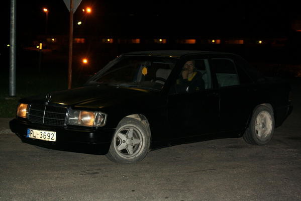

Tātad esmu iesācis projektu. mašīna tika savesta kārtībā un tagad ķēros pie uzlabošanas.
1. solis mašīna tiek pārkrāsota (šodien tika darīts)
2. solis motora maiņa pie kā man ir jautājums cik ir lielākais motors 190E ar ko var tehnisko iziet?
