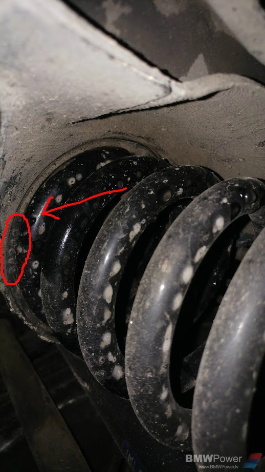

Benzman rakstīja:Jāskatās, kāda biezuma gumijas vēl stāv virs atsperēm! Izgriez riteņus uz vienu pusi un paskaties atsperes augšā ir gumijas atbalsts un tam gar maliņu ir izciļņi. Viens izcilnis visplānākais atbalsts, 4 izciļņi visbiezākais atbalsts. Tā ir vismaz W124, bet domāju, ka 210-tajam jābūt līdzīgi.
Šie ir tie izciļņi? (5 gab.) tā tad visbiezākā starplika 21mm?
First thing is to check the spring pads. you may be able to get some reduction if you have bigger ones fitted. A pad with one pip is the least with 5 pips if the highest. So if you have 5 pips on your front pads, by changing to 1 pip you can lower by 16 mm:
Front
210 321 0184 5mm
210 321 0284 9mm
210 321 0384 13mm
210 321 0484 17mm
210 321 0585 21mm
Izskatās ka varēšu pat atsperes nemainīt

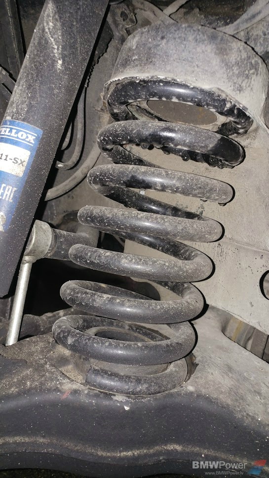

27. Oktobris 2018, 18:09
Ja bilde ir no tava plaukta, tad izskatās, ka arī apakšā atspere ir nedaudz pagriezta. Nestāv ar galu pret atduri!
Tas ir jāizlabo!
Turklāt, ņem vērā, ka tas ir augstuma samazinājums uz atsperi, kas stāv uz plaukta vidus, tātad uz riteni būs x2.
