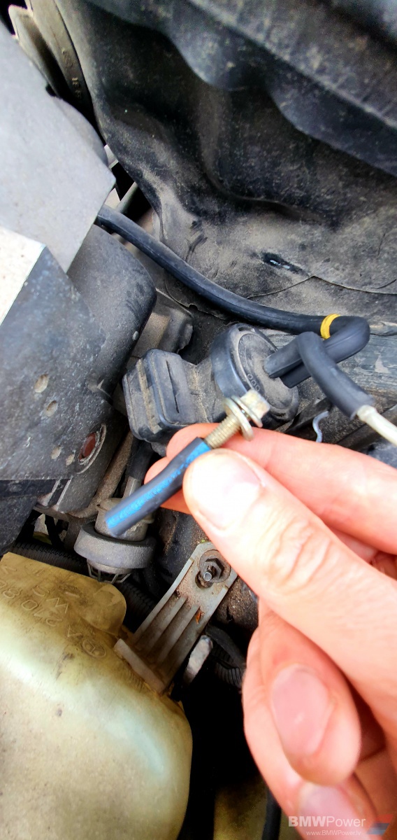

Visa mana problēma ar safemode
Kāds bija uzlicis šādu zaglušku, kāda tur bija doma apakšā? Nezinu..., bet tagad auto iet kā vajag.
