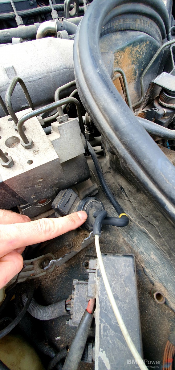

Šodien paķimerējos pa motortelpu un atradu šādu tūninga elementu, tās melnās trubas vietā kas nāk no EGR bija šāda gumijas zagluška ar skrūvi galā, a melā vakuma truba tur pat atvienota blakus mētājās, noņēmu to skrūves zaglušku un savienoju ar to trubu kā jābūt.
Un tagad man ir max jauda visu laiku kā jābūt, nevis uz pāris minūtēm pēc dzinēja iedarbināšanas vai restartēšanas.
Ko tā zagluška darīja? Ar kādu domu viņa tur bija likta?
