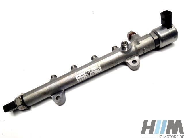

Ja kādam interesē, tad problēma tiešām bija spiediena devējā, kas uz degvielas reikas. Pats devējs bija pilnīgi vesels, tomēr, dažreiz nespēja nolasīt precīzus mērījumus, jo tam bija preikšā sakrājušās rūsas nogulsnes (foto zemāk).
Izjaucu reikas, noņēmu visas degvielas caurulītes. Rūsas nogulsnes bija tikai tajā vienā vietā un viss pārējais bija tīrs. To vietu un drošības pēc arī visu pārējo kārtīgi iztīrīju, saliku un problēma pazuda.
Tagad domāju no kurienes tās nogulsnes. Visticamāk, ka no sūkņa, iespējams bijusi slikta degviela ar ūdeni, kas izraisīja koroziju, vai nezinu kas vēl. Sūknis strādā ideāli, sprauslas nav aizsērējušas, bet nezinu vai nākotnē kaut kas notiks. Ceru, ka nē. Varbūt ir kādi ieteikumi? Mainīt uzreiz sūkni, vai tagad vienārši braukt un neuztraukties, jo viss iet?

domāju, ka labāk nomainīt sūkni arī, parasti jau sūkņa dēļ sākas vēlāk arī sprauslu problēmas.
