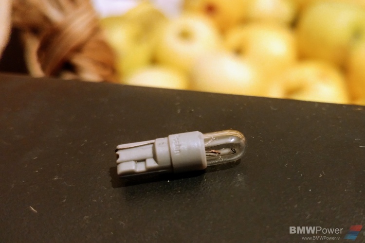

Šo lampiņu var nopirkt kādā autobodē vai tikai Domeniksā?
*w210 apgaismojuma slēdža lampiņa

MB spuldzītēm mazāk W kā visiem citiem piedāvājumā, attiecīgi ieliekot neoriģinālu detaļa karst, var pat sāk kust, ja patīk braukt ar lielu spilgtumu. Tā ka uz vietas varētu būt tikai pie dīlera. Vēl variants meklēt šrotos lietotu, bet gan jau paprasīs vairāk kā par jaunu.
Man varētu būt lieka jauna — pirku vairākas, vajadzēja kulisei, bet pagaidām tā arī stāv. Jāpaskatās, ja der tā pati, tad man ir.

Paldies! Piebraukšu uz Domeniksu, gan jau maksā kapeikas.
 Tēma: Re: Spams: Jaunie vasaras kalpaki
AtbildeAtbilde saņemta: 21. Oktobris 2019, 19:22
Manai liekai artikula numurs ir N000000003651 / A0005453419
Par 3 EUR varētu atdot.

T5W 1,2W 12V
jebkurā autodaļu veikalā

Nu tieši tā 1.2W visu var sabojāt, jo MB oriģināli ir mazākas spuldzes, kaut kas 0,8W ja nemaldos.

A0005453419 OEM ir 1,2w! :nu:
