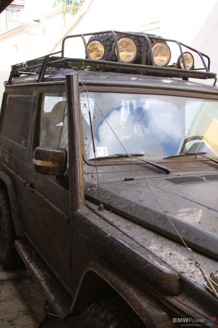

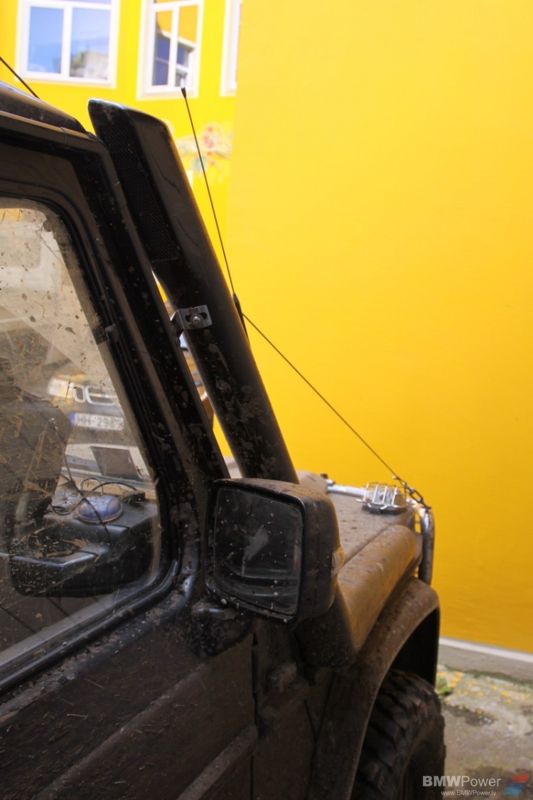

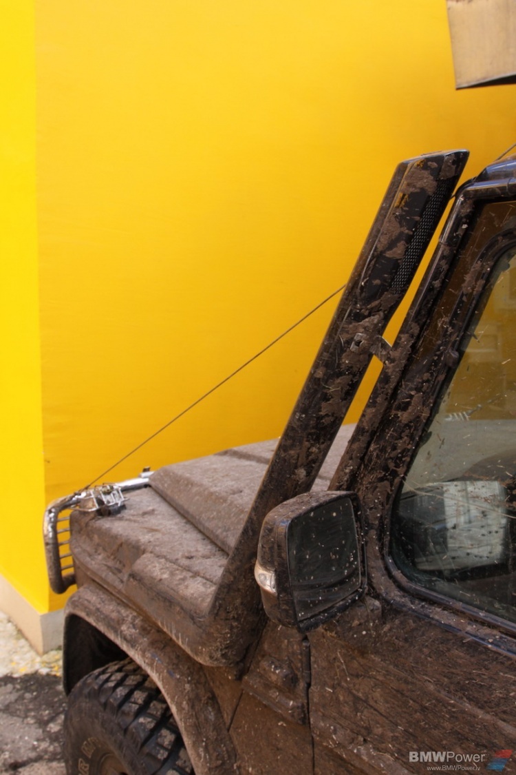

G - klasei šnurkelis
06. Septembris 2010, 12:30
Baisi līdzīgi snokeli šitam:
Bet, 1. No stikla šķiedras taisīti snokeļi nav izturīgi pret, kaut vai zaru, sitieniem... Pat lielās firmas dārgos snorkeļus netaisa no parasta plastmasa... Kanalizācijas plastmass iespējams varētu sanākt pat izturīgāks. Par izskatu nediskutējot. Ja tur nav kas speciāls uzķīmiķots papildus...
2. Viņi ir smuki itkā uztaisīti, bet ja Tu taisies pa mežu ložņāt, var būt arī šauras takas, kur sanāk ložņāt ar pašu auto malu gar koku, viegli noraut imho...
Tākā man iela nav auktuāla šim auto, bet aizbraukt pabraukāties uz kādu TR1 gonku, tad man bailes ka ātri tas viss izbeigtos... :)
Vispārīgi nav slikti un savs paveids par šobrīd aktuālu tēmu - snokeli ir sanācis... :)
Man ar plāns nedēļas laikā, uz Madonu, snokerli uzstādīt paspēt, varēšu atrādīt.
06. Septembris 2010, 12:53
06 September 2010 13:30:25 TvaiX rakstīja:
toļko PP ili PE material,PVC mimo,hrupkij.
06. Septembris 2010, 14:56
nu gar koku ja riveties tad jau spogulji aizies atrak, ari tavs metala vai kanalizacijas pret koku izshkjidis ja doma pret koku ar vinju dot. metala salocisies - tapat jataisa jauns. stiklashkjiedras - izsitisi caurumu - salimet var, kanalizacijas truba neiznu - katrs dara kaa grib, es tik piedavaju normalu risinajumu pa normalu ciparu. bet tu jau vienmer gudraks - gh gh ;)))))))
