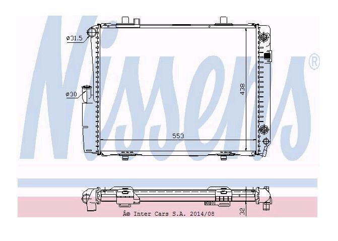

Vēlētos iegādāties dzesēšanas sistēmas radiatoru labā kārtībā priekš mercedes benz 190E, 2.6 bendzīna motora,WDB2010291G060711(VIN nr)
Ieliec labāk bildi un izmērus. Viņi ir dažādu veidu un modifikācijas.
Eļļas dzesēšanas radiators ir apvienots vai nav?
Man ir no W124 2.3 benzīna motora. Nāca bez kondicioniera un mehānisko kārbu.

Bilde un izmēri tiešām noderētu, jo tie atšķiras, vismaz vajag zināt, kur tam izvadi, jo gadās dažādi. Eļļas radiators apvienots ar motora parasti ir automātiskajām ātrumkārbām.
Bet pēc citu W201 ar 2,6l motoru pieredzes — to nebija tik daudz, lai neoriģinālie ražotāji piedāvātu radiatorus, attiecīgi jauni maksā daudz. Jāskatās, kādi defekti, varbūt kādi radiatoru restaurētāji gatavi uzņemties — ja "rāmis" labs, tad serdi daļai radiatoru var mēģināt mainīt. Tā ka var izrādīties, ka der tikai no tieši tāda paša W201 ar 2,6l motoru, kādu attiecīgi nav daudz un visi jau veci, veciem radiatoriem.

Pati vaina ir radiatora labajā pusē(autvadītāja pusē, vidusdaļā). Tur ir maza sūce, spiež ārā mazmazdrusciņ).
Vienu dienu braucu un domāju, kāpēc tādu dūmi nāk no kapota. Pavēru vaļā a tur zaļš dzēriens pil ārā.
jauns radiators maksā diezgan, lietots ss`ā nevienam nav, visus apzvanīju. Tāpēc vēršos šeit, varrrrrbūt paveicas.
P.S: automašīnai ir manuālā kārba, bez A/C.
Izmēriem būtu jābūt 552x438x32
Pēc koda dabūju Hella vai Nissenu.
1. NIS 62582A
2. 8MK376 712-531

Ja radiatorā ir sūce, kurai vari tikt klāt, tad to var aizlīmēt ar "škidro metālu". Labs ir Bizona divkomponentu. Viņi ir visādu veidu, vajag pelēko, tā laikam arī saucās šķidrais metāls. Radiatoru darbnīcās ar to arī visi līmē.
Ja sūce parādījās no laika nevis no trieciena, tad salīmējot vienā vietā drīz sūce parādīsies citā. Bet tas attiecas uz visiem oriģinālajiem radiatoriem, kuriem ir 20 un vairāk gadi. :) Tāpēc nezinu vai pirkt lietotu ir kāda jēga.
Man ir oriģinālais Behr no 2.3 motora, vakarā nomērīšu izmērus, ja kas, tad painformēšu. :)

Pēc bildes skatos, ka radiatoram abas ūdens caurules pievienojās no vienas puses. Tāds man laikam nebūs gan.
Tavā vietā es radiatoru noņemtu nost, apskatītos vai tur nav sakrājušies netīrumi, kuri varēja nopūdināt to apgabalu. Visu labi attīrītu, attaukotu un nolietu to apgabalu ar šķidro metālu. Ja sūces parādās citās vietās, tad pirktu Nissen radiatoru. Ja netiec pie normālām atlaidēm veikalos, tad gan jau kāds no kluba Tev varētu palīdzēt! :super:

Šādu nissen varu piedāvāt par 120Eur bet jāgaida no 2-4 nedēļām.
P.S. ļoti specifisks tikai priekš 190 ar M103 motoru.... :znaika:
